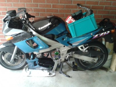

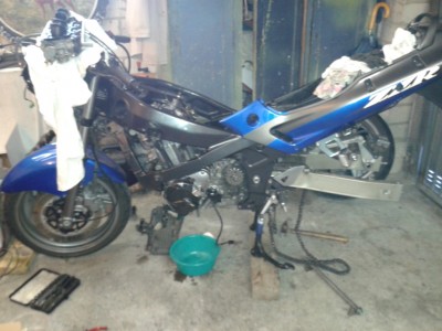

Tja, was soll ich sagen. Das war dann wohl ein Montagsmotor. Die Klink ging tief rein und konnte dann gestern nur noch den Tod feststellen.
Fehlerbild: Läuft, springt sauber an, alle 4 Zylinder heiß und ein gleichmäßiges klack, klack klack, recht laut aus dem Motorbereich.
Kompression gemessen. Top. Also alle Ventile schließen.
Der erste Gedanke, eine Ventilfeder hin und ein Ventil schließt nicht mehr schnell genug. Das Klack wäre dann die Nockenwelle, die dem langsamen Ventil immer wieder einen drauf haut.
Zylinderkopf runter, alles top. Der steht jetzt übrigens zum Verkauf!
Kolben alle fest und heil.
Den Block runter, ... alles top. Nichts zu sehen.
Aber dann ... der eine Kolben ließ sich etwas hoch und runter bewegen, je nach Stellung.
Somit dann auch noch die Motorhälften auseinander ... man will es ja genau wissen.
Ein Pleullager gefressen. Die Reste zwar noch drauf; aber für eine Reparatur zu spät. Die beiden Lagerschalen hatten sich schon übereinander geschoben und die Kurbelwelle beschädigt. Das Ding sah auf den 2. Blick nicht mehr rund aus und eine Reparatur bestimmt nicht lange gehalten.
Somit konnte nur noch der Tod festgestellt werden.
Ein positives hat es aber auch. Leo77 kann sich jetzt endlich seinen Tisch mit DREI Kurbelwellen als Beine bauen.
Heute musste dann das lebende Ersatzteil dran glauben - schon sehr gut vorzerlegt vom Stift und Lehrling.
... der Motor ist raus und steht schon im Kofferraum. Somit wird die Blaue wohl noch diese Woche wieder auf der Strasse sein.

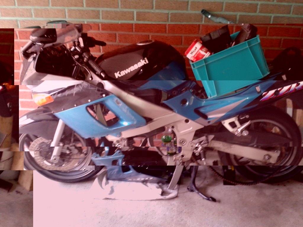

Das Motorrad ist wieder fertig und ich habe keinen Bock mehr auf die Schrauberei.
Das lebende Ersatzteil: Die Blaue mal wieder nackt: Ich hoffe, damit ist das Thema Blau langfristig vom Tisch!
