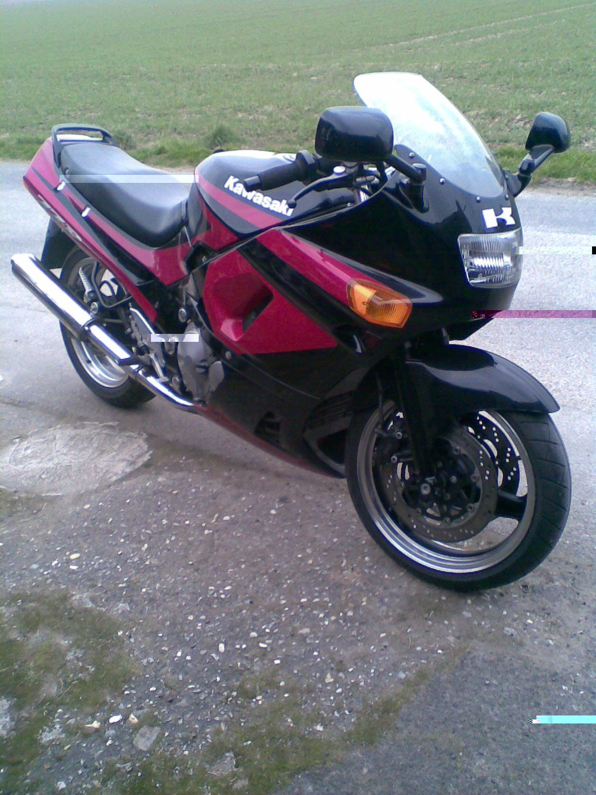

So, heute endlich mal einen recht ordentlichen Teilerfolg ! Maschine läuft jetzt auch nach mehrfach Starten, Abkühlen lassen und wieder neu starten auf zumindest 3 Zylindern ... Der 4. Zylinder will leider noch nicht.
Was ich gestern noch gemacht habe: Vergaser erneut ausgebaut, Schwimmer der Zylinder 2 und 4 nochmals auf wirklich 11mm positioniert (waren auf ca. 14mm eingestellt), Vergaser nochmals kontrolliert (Benzinsieb Eingang vor Schwimmerkammer) und vor allem mal ein wenig mehr Sprit in den Tank gekippt. Ich hatte nur noch geschätzte rund 1 bis max. 2 ltr. drin. Danach nochmals alle Kerzen raus und festgestellt, dass Zylinder 1 und 4 abgesoffen waren. Die Zylinder erst mal 'freigeorgelt' und das Mopped über Nacht stehen lassen. Heute dann die Zündkerzen alle wieder rein und dann gestartet. Maschine lief gut - ging mir dann aber aus. Die Zylinder/Kerzen waren trocken. Nach aufgesetztem Tank dann endlich kontinuierliches Laufen.
Werde noch mal berichten, was nun mit dem 4. Zylinder ist. Dafür muß ja der Tank nochmal runter, damit ich mir zunächst die Zündkerze ansehen kann. Weiter werde ich die Kompression prüfen (hoffentlich erlebe ich da keine Überraschung. Im Anhang mal ein Foto der Maschine von heute (noch recht ungeputzt).
