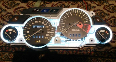

Ich hab das ganze mit LED Streifen gemacht sieht sehr geil von der Ausleuchtung aus

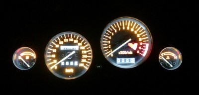

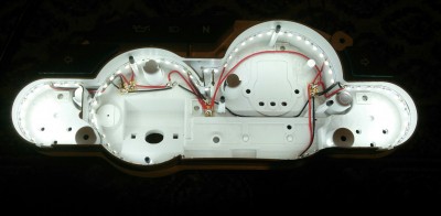

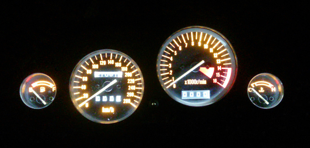

sooo... hier sind die Bilder :D
LED-Tacho
LED-Tacho
LED-Tacho
LED-Tacho
LED-Tacho
LED-Tacho
Meine Bilder von der ZZR 600
Beiträge: 9557
Re: Tachobeleuchtung mit LEDs -> Empfehlung?
=D> Sauber verarbeitet und alles schön aufgeräumt! =D>

Led streifen die sich in 3 Led schritten durchschneiden lassen und
0.8 Telefon Draht star
Die Platinen sind mit Sekundenkleber geklebt
