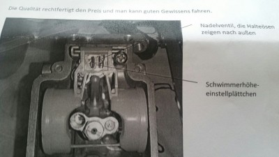

Re: Vergaser
Danke
Brauch mal ein Rat
Frage neu/alt warum ist das Loch kleiner?
Da steht Halteösen zeigen nach außen ..
Bei dem jetzigen sind die kunterbunt ?!
Brauch mal ein Rat

So alles gemacht wie in der anleitung.. Teil für teil mit viel Ruhe und zeit
morgen wird er eingebaut neuer Benzin Filter auch direkt

was meinst du mit kunterbunt?Stylor hat geschrieben: Da steht Halteösen zeigen nach außen ..
Re: Vergaser
Hingen nicht alle gleich herum.. Die neuen hab ich jetzt nach Anleitung alle gleichrum eingebaut
