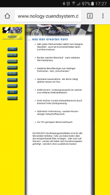

Im angehängten Bild die gründe warum ich das gerne mal versuchen möchte.
Gruß Sven

ja, ja, das habe ich gelesen, daher auch die Kenntnis von der "Kondensatorfunktion". Hast Du denn Zündprobleme (Starten, Spritverbrauch, unrunder Lauf, ...)?
Falls Du die einbaust, wäre eine Bericht schön, auch was Verbrauchswerte und die anderen, aufgeführten Vorteile betrifft.

Willst du ernsthaft 68€ pro Zündkabel (=272€) für den Quatsch ausgeben ?
Die erwähnten Vorteile hören sich für mich einfach nur erfunden an.
Woher soll die zusätzliche Leistung kommen ?
Warum soll der Motor auf einmal schneller auf Temperatur sein ?
Warum soll der Motorlauf weicher sein ?
Entweder das Gemisch wird entzündet oder eben nicht. Verschiedene Zündkerzen machen da meiner Meinung nach Leistungsmäßig wenig Unterschied (Ausnahme: Doppelzündung, 2 Zündkerzen pro Zylinder, z.B. von Porsche eingesetzt).
Wofür ist eigentlich dieses Massekabel am Zündkabel ?
In meinen Zündkabeln hat ein Kondensator nix zu suchen. Den habe ich nämlich schon in meiner CDI integriert (Capacitor Discharging Ignition)
