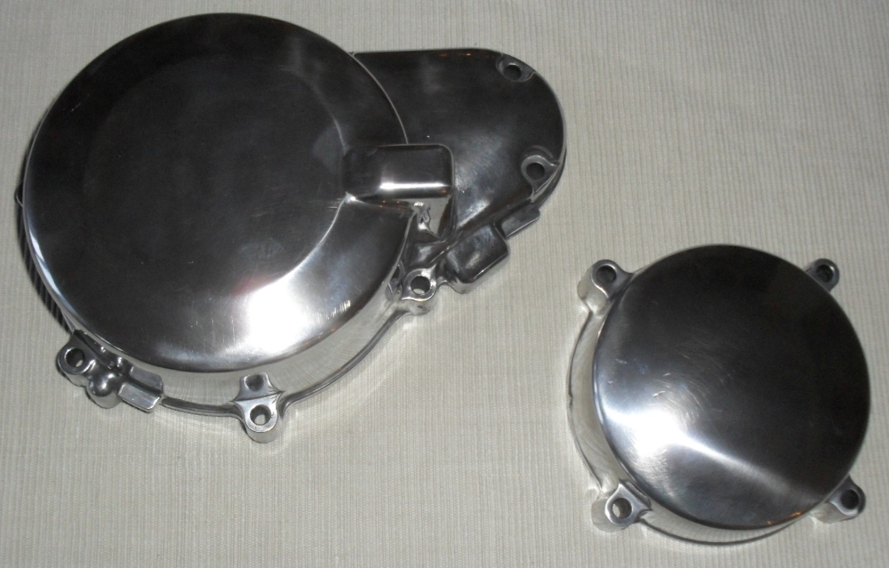

Weil der linke und rechte Motordeckel an "Kratzeritis" gelitten hat,
hab ich meinen Nachbarn angebettelt.
Der hat eine gaaaaanz tolle Poliermaschine und vor 10 Minuten hat er mir
das ----->
zurück gebracht.
Er hat auch sofort einen Kaffee bekommen. (Coffeinfrei) :D

zinnobergelb hat geschrieben:Weil der linke und rechte Motordeckel an "Kratzeritis" gelitten hat,
zurück gebracht.
Die sehen ja richtig hübsch aus =D>
