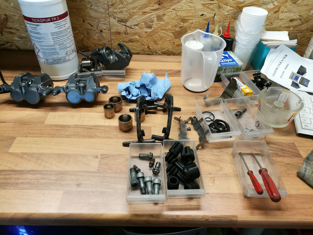

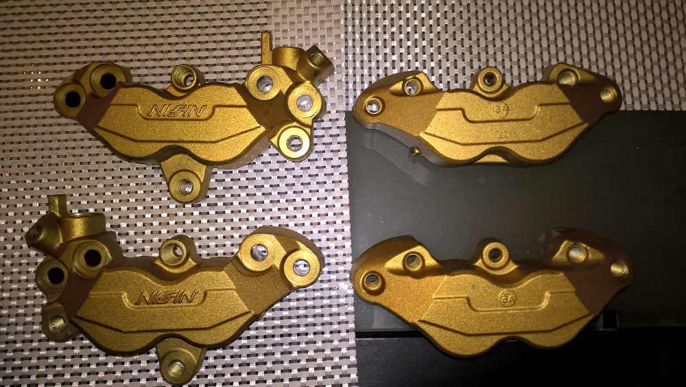

wollte auch noch schnell zurück melden... Habe die Bremsen meiner Zephyr mit dem Ultraschallreiniger "Tickopur TR 3" und circa 1h Einwirkzeit bei 50...60°C gereinigt und bin sehr zufrieden. Der Reiniger hat 98% alles Schmutzes entfernt, nur an wenigen Stellen musste ich mit einer Zahnbürste etwas nacharbeiten. Mittlerweile habe ich mit gleichem Mittel auch schon 2 weitere Vergaserbänke sowie weitere Bremsenteile gereinigt - top zufrieden. Kurzum: Die Investition in ein (China-) US-Gerät samt Heizung und ordentlichen Reiniger hat sich gelohnt - das Ergebnis überzeugt
