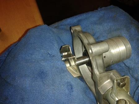

Die Welle nach Vorn durchschlagen. Es kommt die Gleitringdichtung zum Vorschein.
Den Rest mit einem dünneren Durchschlag oder einer Ratschenverlängerung durchtreiben. Der Durchschlag muss dünner als der Innendurchmesser der Kugellager sein.
Die Welle mit dem Flügelrad ist raus. Normal lässt man sie zusammen. Ich habe die Welle aus dem Flügelrad getrieben, da bei dieser Pumpe die wasserseitige Dichtung defekt war und der Rost die Welle schon mitgenommen hat. So war alles gut zu schleifen und zu reinigen.

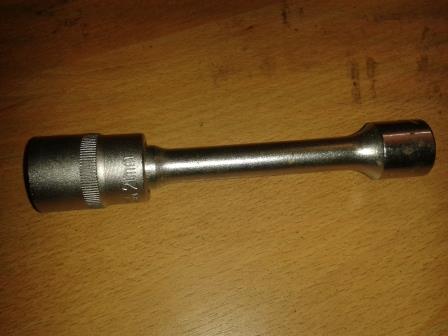

Zum Eintreiben der Kugellager war eine 21 Nuss hilfreich.

Anschließend den Gleitringteller mit der Wellendichtung einsetzten und eine 27 Nuss darüber setzten. Zusammen wird es mit einem Schraubstock eingepresst.
