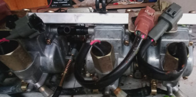

Ich habe eine ZZR600 die seit 10 Jahren nicht mehr grlaufen ist. Und Überraschung - beim Ausbau des Vergasers habe ich am Deckel der Schwimmerkammern einen elektrischen Stecker gefunden von dem jeweils 2 Kabel zum linken Kabelbaum führen. Keine Ahnung was das ist und habe ich auch noch bei keiner Kawa gesehen. Die große Hauptdüse ist auch im Gegensatz zu den normalen Düsen mit einer Dichtung ausgestattet die ziemlich zerbröselt ist. Da habe ich auch kein genaues Maß dafür. Deshalb meine Fragen:
Was bewirken diese Stecker?
Wie ist das genaue Maß dieser Dichtung an der Hauptdüse?
Für ein Feedback wäre ich sehr dankbar.

Das ist eine Abschaltung der Hauptdüsen. Wenn du kein Gas mehr gibst fährt ein Stift vor die Hauptdüse und lässt kein Benzin mehr durch die Hauptdüse.
Diese Schubabschaltung gibt es bei der BJ.: 2005 nur, soweit ich weiß.

Die ZZR hat hat bestimmt einen ungeregelten Kat. Diese Benzinabsperrventile schließen bei Bedarf um den Kat nicht im Sprit zu ertränken.
