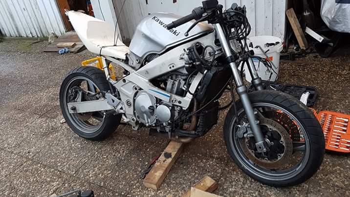

Dann erste Anprobe.
Rahmen geschweißt
Dann ging es an den Zusammenbau..

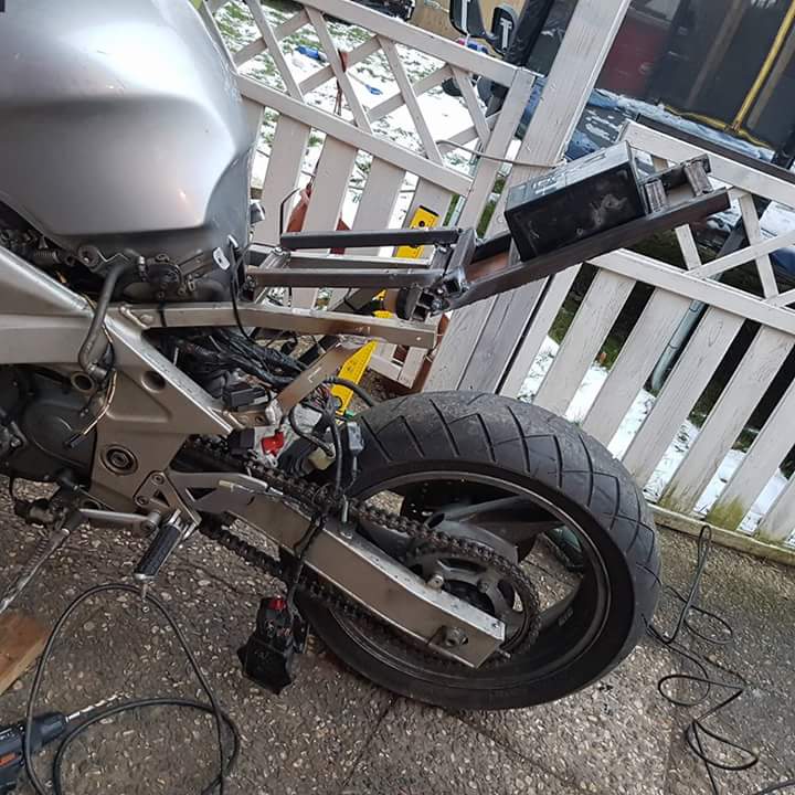

So der letzte Stand der Dinge von heute: das Problem der Unterbringen der Batterie und Elektrik
gelöst. Das orange Blech wird durch ein schraubbares von unten getauscht. Um auf alles schnellen Zugriff zu haben. Die Gelbatterie wird gegen eine Lithium Ionen Batterie getauscht. Selbe Größe wie die Gelbatterie. Allerdings weniger Gewicht und mehr Power.
Die Elektrik verschwindet unterm Sitz bzw bei der Batterie.
Der Hilfsrahmen bekommt noch eine Stütze für den Höcker in Höhe der Batterie. Da ist alles nur geheftet. Wenn fertig wird alles fertiggeschweißt.

Bis jetzt hat sich (fahr)technisch ja nur Folgendes geändert:
Gewicht (evt. geringfügig weniger)
Airbox (vermutl. etwas weniger Endleistung)
Aerodynamik ("Fähnchen im Wind").
Mit dem 190er würde sie unhandlicher werden, mit dem Superbikelenker(?) noch mehr "Fähnchen im Wind".

Das ist Unterkonstruktion. Das Riffelblech laminieren ich mit in den Höcker mit ein. Inklusive Befestigungsbolzen. Hab nen super Montagekleber.. Der hält super..
