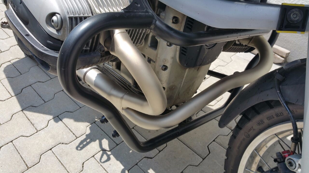

Wer sowas auch geil findet und die Arbeit scheut, sollte das zum Glasperlenstrahlen geben. Kost nicht viel und sieht auch toll aus.

Asgard hat geschrieben:Wer sowas auch geil findet und die Arbeit scheut, sollte das zum Glasperlenstrahlen geben. Kost nicht viel und sieht auch toll aus.
Das finde ich aber jetzt mal richtig gut. Erst recht in Anbetracht der Tatsache, dass der originale Krümmer mal nun nicht unbedingt zu den Schönheiten zählt.
Nehmen wir mal an, der mit Daueraufenthaltsrecht dort wohnende Rost darauf ist beseitigt, wäre dieser denn dann auch für das Glasperlenstrahlen geeignet? Ich meine den Krümmer, nicht den Rost. ;)
Ich finde die originalen doppelten Tüten immernoch Klasse nur der Krümmer ist Scheiße. 8-[
Beiträge: 899
Re: Auspuffanlage polieren
den Krümmer kannst getrost mit dem Rost zum Glasperlstrahlen geben
bekommst ihn dann ohne dem Rost wieder....
Glasperlen mag der Rost nicht besonders - und zieht freiwillig aus :badgrin:
musst dir dann aber was einfallen lassen das der Rost nicht wieder einzieht... (lackieren etc.) :roll:
Beiträge: 3182
Na das macht die ganze Glasperlenangelegenheit ja noch attraktiver!.
Dieses Rostmonster ohne Mühe in ein schwarz schimmerndes Edelteilchen zu verwandeln, ist nicht nur zeitsparend, sondern dann auch richtig schick =D>
Beiträge: 3038
Ups da gabs ja noch Fragen. Also das Glasperlenstrahlen macht nur Sinn bei VA anlagen. Das sollte dann nicht gleich wieder rosten da VA. Bei Stahlkrümmer oder Endtöppe welche danach mit Hitzeschutzlack behandelt werden reicht natürlich ganz normal sandstrahlen. Ist noch billiger und machen auch mehr.
Wichtig bei so Hitzeschutzlack, der muss eingebrannt werden. Mein Spezi hat für solche Sachen einen alten E-Herd in der Werkstatt. Aber ihr könnt auch gern den in Muttis Küche nehmen. Der Duft ist herrlich.
Wenn ihr keinen passenden Strahler in der Nähe habt, möchte ich hier Werbung für einen guten Freund machen. https://www.hernicht-gmbh.de Er hat schon mehrere Motorräder für mich sandgestrahlt und er hat auch einen guten Pulverer an der Hand bzw wird irwann in diesem Jahr seine eigene Pulverei haben. Die Fotos der BMW Auspuffanlage sind übrigens von seinem eigenem Bike.
