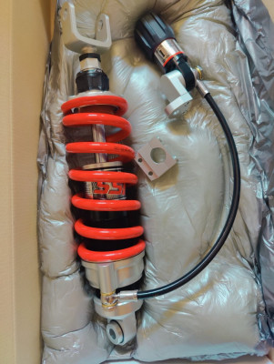

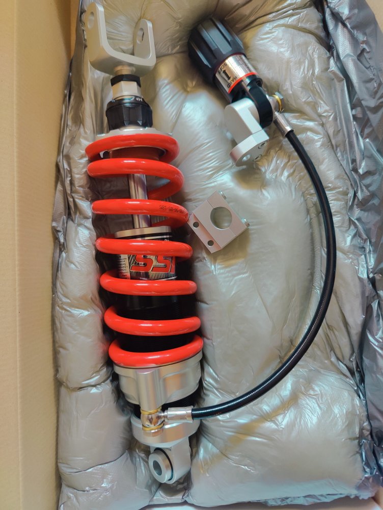

Sooooo... Das Federbein ist angekommen und ich werde es gleich einbauen. Wo habt ihr den Regler der hydraulischen Verstellung der Federvorspannung befestigt? Überlege gerade wo der beste Ort dafür wäre...

Ich meine, dass die E-Modell-Fahrer wenn dann an dem schwarzen Bügel, der unter der Seitenverkleidung hervor guckt (hinter der Soziusraste) festgemacht haben.

Da hängt jetzt das Ausgleichsgefäß, nachdem mir ein selbstgemachtes Halteblech, das an den beiden Soziusfußrastenträgerschrauben befestigt war, weggebrochen ist.Maddin_HH hat geschrieben: 25.08.2025, 15:39 Ich meine, dass die E-Modell-Fahrer wenn dann an dem schwarzen Bügel, der unter der Seitenverkleidung hervor guckt (hinter der Soziusraste) festgemacht haben...
Den Knebel für die hydraulische Federvorspannung habe ich mit einem Halteblech an der Innenseite der Endtopf-Haltelasche befestigt.

Ich werde den Knebel für die Verstellung hinter die Fußraste vom Sozius mit einem Winkel montieren. Aktuell ist das Teil noch mit Kabelbindern fixiert zum testen. Länger ist auch die Leitung nicht, bis zur Schraube vom Endschalldämpfer würde sie nicht reichen.
So schaut das Federbein aus:

Yepp, ich habe mir damals die Mühe gemacht und Alles ausgemessen und Wilbers um entsprechende Längenänderungen gebeten. Ursprünglich war von Wilbers auch vorgesehen, den Hydraulik-Knebel auf die linke Seite zu führen, vom Handling her sehr unglücklich, aber sie haben mir Alles nach Wunsch konfiguriert. Die neueren Wilbersteile haben - zumindest bei anderen Motorrädern - auch hochwertige CNC-Gefräßte Teile für das Ausgleichsgefäß. Im Nachkauf nur unverhältnismäßig teuer!Mero hat geschrieben: 03.09.2025, 12:58...Länger ist auch die Leitung nicht, bis zur Schraube vom Endschalldämpfer würde sie nicht reichen...
