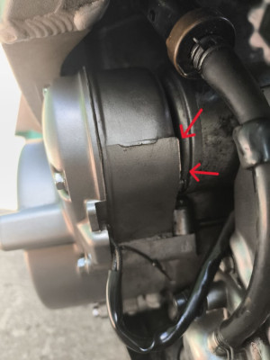

Leckende Motordeckel nach Umfaller oder auflösende Dichtungen kenne ich von anderen Maschinen, aber das die Motorhälften an den Planflächen siffen hatte ich (zum Glück) noch nicht. Die Silikonnaht mit Nase die da gesetzt wurde erscheint mir sehr laienhaft und wird so noch niemals seitens Kawa oder einer Werkstatt gemacht oder? Und selbst wenn, warum muss man die Motorhälften lösen wenn die Maschine aktuell bei 11.600 Km steht und nie einen Unfallschaden hatte?

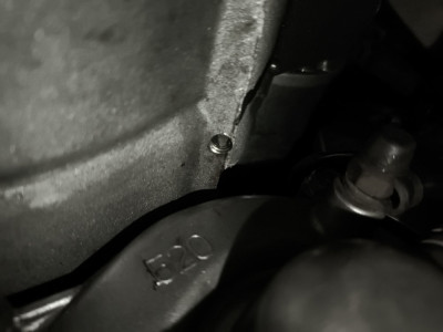

Eine weitere Frage, an der Unterseite des unteren Motordeckels befindet sich dieses Loch/Gewindegang - gehört da eine Schraube rein/was ist die Funktion davon?

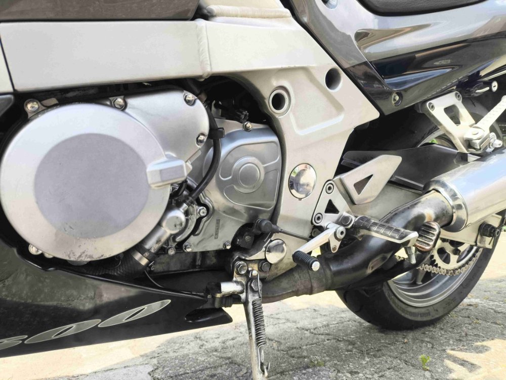

Stell auch ein Bild von dem gesamten Motorrad ein.

Die Frage nach dem "Loch". Das muss so und dort kommt bestimmt auch kein Öl raus.

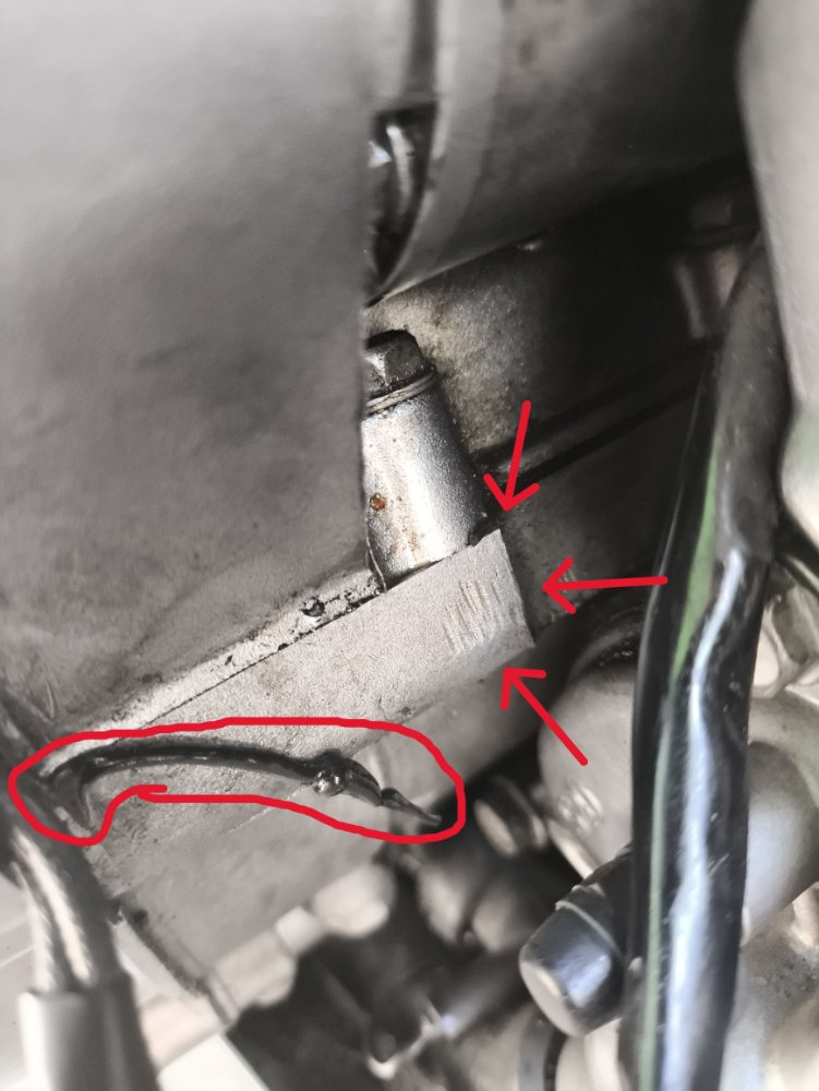

Wenn es nur der Bereich ist, wo deine roten Pfeile sind, kann es auch aus der Anlasseröffnung raus kommen. Alternativ aus den Ausgang, wo das Kabel in den LiMa Deckel geht. Das ist der Deckel auf der linken Seite.
Möglich ist auch, dass das Öl von weiter oben kommt und am Motor runter läuft. Ich glaube nicht, dass das Öl aus den beiden Motorhälften kommt.
Und von Außen kannst du da auch nichts abdichten.

Ölleck lokalisieren, kaputte Dichtung Lima Deckel neu (Deckel scheint dicht) und Schrauben erneuern (tiefste bodennahe Schraube ggf. mit Kupferdichtung) und Kabelstrang Lima neu einkleben. Dann kann ich das schonmal als Quelle ausschließen und weitersuchen.
Sobald der Motor raus muss, gehts wahrscheinlich als Bastler/Ersatzteilspender weg.
Was genau meinst du mit Ölverlust aus Anlasseröffnung, magst du mir an meinem Bild oder einer Explosionszeichnung markieren wo du das Leck vermutest?
Kommt dir die schwarze Dichtung (auf Bild 2) um die Motorhälften komisch vor oder ist das Standard bei Kawa?
mach ich, wenn es hier weiter geht. Den Anlasser solltest du aber selbst erkennen können.
Das sieht normal aus würde ich sagen; lass mich aber gern hier aus dem Forum berichtigen. Habe vorhin mal in der Garage geguckt und sah ähnlich aus.
