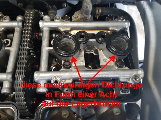

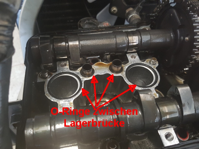

- Beiträge: 877
Re: Ölverlust Zylinderkopf
Doch....
-> zwischen Nocken-Lagerbrücke und Zylinder gehören O-Ringe, je zwei größere & zwei kleinere
(wenn man die Lagerbrücke zwecks Shim-Tausch ausbauen muss findet man diese O-Ringe - Schnurstärke geschätzt 1,2~1,5mm)
und wenn die fehhlen oder beschädigt sind "suppt" das auch aus den Kerzennschhächten...
-> zwischen Lagerbrücke und Zylinderdeckel gehören diese komischen Dichtungen in Form einer acht

Servus zusammen, eine neue Ventildeckeldichtung ist meiner Meinung nur nötig, wenn die alte beschädigt ist. Nach dem Ausbau des Ventildeckels sollte man diesen an den Dichtflächen penibel reinigen. Ebenso an der alten Ventildeckeldichtung alle alte Dichtmasse entfernen. Zum Einbau der gereinigten Dichtung ist es absolut wichtig, alle Dichtflächen und die Dichtung mit einem Lappen, der mit Bremsenreiniger benetzt ist, öl- und fettfrei zu machen. Ebenso ist es wichtig, an den Ohren der Dichtung in den scharfen Kanten etwas Dichtmittel einzubringen, dies ist die Stelle, an der dann Öl austreten kann. Da das Anbringen des Ventildeckels in eingebautem Zustand des Motors ein Geduldspiel ist, habe ich bei den letzten Malen das Kühlmittel abgelassen, die zwei Kühlerschläuche oben am Kühler gelöst und den Kühler etwas nach vorne geklappt, damit man eine gute Sicht auf die Dichtung hat. Ebenso die beiden kleineren Hitzeschutzschilder rechts und links, sind nur 2 Schrauben und sind schnell wieder montiert.Pink hat geschrieben: 20.06.2025, 17:00 Danke Zauberer für die schnelle Antwort.
Den Ventildeckel (oder Zylinderkopfdeckel) abzunehmen werde ich mit meinen 2 linken Händen schon hinbekommen...
Ich las im Forum, dass es ratsam ist die Ventildeckeldichtung direkt auch auszuwechseln (50 Mücken für eine Dichtung...sch.. Inflation:))).
Im verbauten Zustand habe ich den Stöpsel der Dichtung, wo es süppte, rausgefummelt und die paar ml Öl abgelassen und wieder reingefummelt. Sammelt sich also was an -> somit Kerzenschachtdichtungen k.o... Denk die 50 Euro nehme zusätzlich ich in die Hand, falls ich da nun was verletzt haben sollte...
ABER: Wo bekomme ich denn die "Kerzeschachtdichtungen" bitte her? Direkt alle 4 wechseln ist sicherlich sinnvoll.
Danke und Gruß
Pink
Somit kann man rund rum kontrollieren, dass die Dichtung in der Führung korrekt sitzt.
Auf diesem Bild die scharfen Kanten, aus dem es oftmals zum Ölaustritt kommt, wenn man auf der Dichtung kein Dichtmittel aufgetragen hat
Hier ein Bild, mit den Stellen, wo die O-Ringe zum Abdichten der Zündkerzenschächte hinkommen, jeweils ein kleiner und ein großer
Falcon1 aus Frankfurt am Main

Hallo Pink, das Bild in deinem Post zeigt nicht die Zylinderkopfdichtung, sondern die Ventildeckeldichtung.Pink hat geschrieben: 24.06.2025, 18:28 Hallo Falcon,
danke für die Ausführung und deine Bilder.
Das ist aber meiner Ansicht nach eben die Zylinderkopfdichtung, soweit wollte ich nicht "graben", wobei ja der Motor raus muss.
@ Zauberer: danke für den Link, habe ich bestellt ist sind unterwegs (KerzenSchachtDichtungen).
Aber: Da ich aber bereits "hier" etwas "gefummelt" habe, die Aussparungen der Dichtfläche habe ich falsch interpretiert und bin voreilig dran..
Ich schaue ich mal ob es über die ominösen 3 Löcher kam und runter lief (hat jemand ein Bild?) oder ober es tatsächlich über durch die Zylinderkopfdichtung kommt. So der Plan.
Danke und VG
Pink
Um diese zu tauschen muss nicht der Motor ausgebaut werden, sondern nur der Tank, die Airbox, die Vergaser, das Pairventil und die Zündspulen.
Dann kommt man gut an den Ventildeckel dran und kann diesen mit etwas Probieren komplett abnehmen. Dann diesen penibel reinigen, alles alte Dichtungsmittel ab. Eine neue Ventildeckeldichtung hast du ja schon, oder?
Zum Einbau würde ich noch empfehlen, das Kühlmittel abzulassen und die beiden Schläuche rechts am Kühler abzuschrauben, dann kannst du den Kühler etwas nach vorne klappen. Das kann man bei der Gelegenheit auch gleich mal eventuell erneuern. Dann hast einen guten Blick auf den Zylinderkopf. Zum Einbau auf die neue Ventildeckeldichtung an den 4 Ohren Dichtmittel in der Kante einbringen und dann auf dem Zylinderkopf anbringen. Die Vorgehensweise habe ich oben schon beschrieben. Das Anbringen des Ventildeckels erfordert etwas Geduld und Übung, aber irgendwann bekommt man es dann hin.
Das Abdichten von außen kann eventuell gut gehen, wäre aber keine Empfehlung von mir.

Das kann man machen; wäre mir zu viel Aufwand für eine Kontrolle. Habe ich so auch noch nie gemacht.Falcon1 hat geschrieben: 25.06.2025, 19:14 Zum Einbau würde ich noch empfehlen, das Kühlmittel abzulassen und die beiden Schläuche rechts am Kühler abzuschrauben, dann kannst du den Kühler etwas nach vorne klappen. Das kann man bei der Gelegenheit auch gleich mal eventuell erneuern. Dann hast einen guten Blick auf den Zylinderkopf.
Von Außen abdichten ist Müll und nicht die Mühen wert.
Dein Problem zu beheben ist ein Aufwand von ca 2-3 Stunden.

habe es nun hoffentlich verstanden, doch "nur" die Ventildeckeldichtung an der scharfkantigren Aussparungen für die Nockenwellen, wie Falcon1 in seiner Beschreibung erwähnt und meinem Foto ersichtlich, da süppelt es ... bei manchen dauert es länger
@ Zauberer: ja dran gefummelt und nun auch die Ventildeckeldichtung bestellt, wenn es für euch 2-3 Stunden Arbeit sind, werden es bei mir wohl 4-5 Stunden - ich mache mich nächste Woche dran.
Darf ich euch noch fragen, welche Dichtmasse ihr für die "scharfkantigen" Aussparungen (für die Nockenwellen oder Falcon1 nach "Ohren") empfehlen würdet?
Ölbeständig und temperaturgeständig und soll sich mit der Ventildeckeldichtung (noch unterwegs) vertragen..
