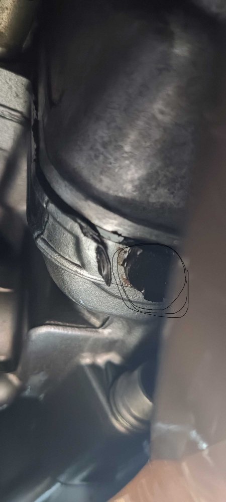

Hab alles mal eben auseinander genommen. Wenn ich ins Loch reinschaue kann ich nur PAN lesen, was das ist keine Ahnung. Das Loch geht ca. 5cm tief rein. Habs dann mal ausgeblasen und die Fuhre dann mal laufen lassen, auch mit ca. 5000rpm. Nichts. Dafür zwischen Krümmer und Zylinderkopf an Zylinder 1 am Dampfen und bisschen blubbern. Habe nun mal die Krümmermuttern bisschen nachgezogen und jetzt ist im Stand zumindest gar nichts mehr. Ich hoffe ich habe nun endlich das Problem gefunden.

:roll: ein Loch im Zylinderkopf?? gibt es den auch beim D ??? muss ich mal morgen schauen

can2abi hat geschrieben:wow , selbst ist der Mann =D>

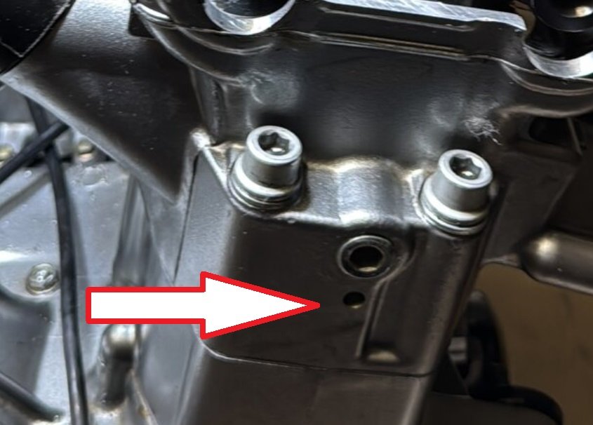

Kann ich dir nicht sagen, das Loch findet man sogar auf der Kawa Explosionszeichnung des E-Modells
Beiträge: 16646
Re: Ölverlust Zylinderkopf
Leute .... von diesen Löchern gibt es 3 Stück. Wegen einem von diesen Löchern habe ich sogar mal sinnloser Weise die Zylinderkopfdichtung gewechselt. Also werde ich nie vergessen, wozu diese Löcher da sind.
Die Löcher führen in die Zündkerzenschächte und dienen als Ablauf für Wasser oder Öl.
Das Öl kommt da recht leicht rein, wenn die Schachtdichtung am Deckel nicht sauber schließt, eingeklemmt ist oder einfach nur verschlissen.
Weil ich dir jetzt den Tausch der Zylinderkopfdichtung inkl. Motor Aus- und wieder Einbau erspart habe, gibt es eine Spende in die Kasse. :D

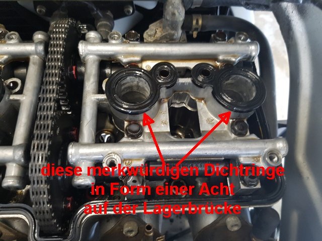

du meinst diese kleinen Dichtungen oben am Ende der Zündkerzenschächte mit den zwei Löchern, oder? Laut Explosionszeichnungen sollen dadrunter direkt noch O-Ringe verbaut werden, habe diese aber bisher an keinem meiner Mopeds gefunden. Sind die nötig, weil wirklich passen tut das alles dann nicht, sodass die oberste Dichtung schief nur draufliegt, anstatt drum rum vernünftig zu greifen.

ich kenne dort auch keine O-Ringe. Da kommen nur diese dicken schwarzen Dichtringe drauf, die ein großes und ein kleines Loch haben.
Beiträge: 907
Doch....
-> zwischen Nocken-Lagerbrücke und Zylinder gehören O-Ringe, je zwei größere & zwei kleinere
(wenn man die Lagerbrücke zwecks Shim-Tausch ausbauen muss findet man diese O-Ringe - Schnurstärke geschätzt 1,2~1,5mm)
und wenn die fehhlen oder beschädigt sind "suppt" das auch aus den Kerzennschhächten...
-> zwischen Lagerbrücke und Zylinderdeckel gehören diese komischen Dichtungen in Form einer acht

Servus zusammen, eine neue Ventildeckeldichtung ist meiner Meinung nur nötig, wenn die alte beschädigt ist. Nach dem Ausbau des Ventildeckels sollte man diesen an den Dichtflächen penibel reinigen. Ebenso an der alten Ventildeckeldichtung alle alte Dichtmasse entfernen. Zum Einbau der gereinigten Dichtung ist es absolut wichtig, alle Dichtflächen und die Dichtung mit einem Lappen, der mit Bremsenreiniger benetzt ist, öl- und fettfrei zu machen. Ebenso ist es wichtig, an den Ohren der Dichtung in den scharfen Kanten etwas Dichtmittel einzubringen, dies ist die Stelle, an der dann Öl austreten kann. Da das Anbringen des Ventildeckels in eingebautem Zustand des Motors ein Geduldspiel ist, habe ich bei den letzten Malen das Kühlmittel abgelassen, die zwei Kühlerschläuche oben am Kühler gelöst und den Kühler etwas nach vorne geklappt, damit man eine gute Sicht auf die Dichtung hat. Ebenso die beiden kleineren Hitzeschutzschilder rechts und links, sind nur 2 Schrauben und sind schnell wieder montiert.
Somit kann man rund rum kontrollieren, dass die Dichtung in der Führung korrekt sitzt.
Auf diesem Bild die scharfen Kanten, aus dem es oftmals zum Ölaustritt kommt, wenn man auf der Dichtung kein Dichtmittel aufgetragen hat
Hier ein Bild, mit den Stellen, wo die O-Ringe zum Abdichten der Zündkerzenschächte hinkommen, jeweils ein kleiner und ein großer

Ich schaue ich mal ob es über die ominösen 3 Löcher kam und runter lief (hat jemand ein Bild?) oder ober es tatsächlich über durch die Zylinderkopfdichtung kommt. So der Plan.
Danke und VG
Pink
ZZR 600E (Bj. 95) // 59tkm (neuer Block bei 46tkm) // NRW
Beiträge: 16646
Okay, dir ist klar das du an der Dichtung gefummelt hast und diese jetzt ersetzen musst.
Das Loch für Zylinder 4 sieht man auf dem Bild von Falcon1.
Für Zylinder 1 ist entsprechend auf der linken Seite.
Zylinder 2+3 kommen mitten vorn raus.

Hallo Pink, das Bild in deinem Post zeigt nicht die Zylinderkopfdichtung, sondern die Ventildeckeldichtung.
Um diese zu tauschen muss nicht der Motor ausgebaut werden, sondern nur der Tank, die Airbox, die Vergaser, das Pairventil und die Zündspulen.
Dann kommt man gut an den Ventildeckel dran und kann diesen mit etwas Probieren komplett abnehmen. Dann diesen penibel reinigen, alles alte Dichtungsmittel ab. Eine neue Ventildeckeldichtung hast du ja schon, oder?
Zum Einbau würde ich noch empfehlen, das Kühlmittel abzulassen und die beiden Schläuche rechts am Kühler abzuschrauben, dann kannst du den Kühler etwas nach vorne klappen. Das kann man bei der Gelegenheit auch gleich mal eventuell erneuern. Dann hast einen guten Blick auf den Zylinderkopf. Zum Einbau auf die neue Ventildeckeldichtung an den 4 Ohren Dichtmittel in der Kante einbringen und dann auf dem Zylinderkopf anbringen. Die Vorgehensweise habe ich oben schon beschrieben. Das Anbringen des Ventildeckels erfordert etwas Geduld und Übung, aber irgendwann bekommt man es dann hin.
Das Abdichten von außen kann eventuell gut gehen, wäre aber keine Empfehlung von mir.
